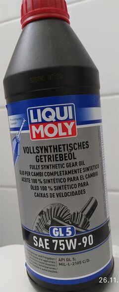

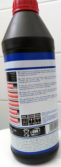

Ich bin dann zu meinem Teilehändler gefahren und wollte mir, laut Vorgabe ein 75W 80, GL-4 Öl besorgen.
Der Mitarbeiter meinte, dass sein System da ein „Upgrade“ mit anzeigen würde, nämlich ein 75W 90, GL-5 (Bild).
Mein Gedanke war, dass die Kaltviskosität ja gleich sei und u.a eine höhere Scherstabilität bei GL-5 gegeben wäre.
Somit nahm ich das Öl, zumal es insg. auch nur ca. 3 Euro teurer war.

Das Dir von der Werkstatt empfohlene Getriebeöl ist leider das Falsche! Du hast in Deinem Sandero II ein Getriebe des Typs JH verbaut mit sog. Schalttransaxle. Für dieses Getriebe ist ein Öl der Klasse GL4/GL4+ vorgeschrieben. Das hat auch mit den verbauten Synchronringen zu tun, die evtl. von der anderen Additivierung eines GL5-Öls angegriffen werden können. Das ist aber recht unwahrscheinlich. Des Weiteren ist seitens des Herstellers eine Viskosität von 75W-80 vorgeschrieben. Ein 75W-90 Öl kann funktionieren, muss aber nicht und es kann zu Schaltproblemen kommen.
Die Aussage Deiner Werkstatt, dass es bzgl. des verwendeten Öls ein "Upgrade" geben soll ist falsch! Dir wurde ein Schaltgetriebeöl eingefüllt, das selbst von Liqui-Moly nicht für den Einsatz in Deinem Fahrzeug empfohlen wird! Im Ölwegweiser von Liqui-Moly wird für Dein Fahrzeug das Top Tec MTF 5200 75W-80 empfohlen, das eine Freigabe nach GL4 hat. Freigaben von Renault/Dacia für das bei Dir verbaute Getriebe hat das ELF Tranself NFJ 75W-80 (GL4), was aber mittlerweile durch das ELF Tranself NFP 75W-80 (GL4) ersetzt wurde. Aber auch dieses wurde mittlerweile durch das ELF Tranself NFX 75W (GL4) ersetzt. Aus meiner Erfahrung kannst Du aber auch jedes Öl verwenden, das der Stellantis-Norm PSA B71 2330 entspricht. Liqui-Moly hat dazu beispielsweise das oben genannte Top Tec MTF 5200 75W-80 (GL4) im Angebot, aber auch ein GL5-Öl mit der Viskosität 75W-80. Auch das würde funktionieren. Gute Erfahrungen wurden hier schon mit Motul Motylgear 75W-80 gemacht, die Motul in deren Ölberater für den Einsatz in Getrieben von Renault, aber auch Peugeot und Citroen empfiehlt. Auch das Mannol MTF-4 wäre ein geeigneter Ersatz. Ansonsten empfehle ich Dir immer die Seiten der Ölhersteller zu besuchen und dort in deren Ölberatern nach dem empfohlenen Öl zu suchen. Damit machst Du am wenigsten falsch. Welches Öl Du dann letztendlich verwendest ist dann eine Sache Deiner persönlichen Vorlieben.
