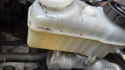

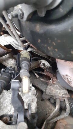

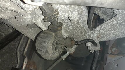

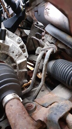

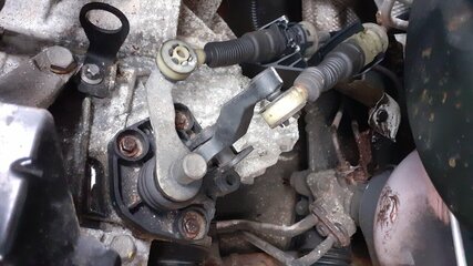

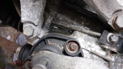

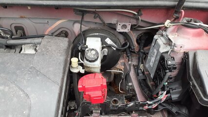

Hab mal unter der Haube nachgeschaut, war gestern schon dunkel:
Füllstand Bremsflüssigkeit ist nach Zurückdrücken der Kolben vorne innerhalb der Markierungen knapp unterhalb MAX. Darunter sieht es trocken aus. Auf dem Getriebe habe ich eine kleine Stelle mit Flüssigkeit gefunden, kann auch gesammeltes Tauwasser sein, Bild 3. Im Motorraum ist an mehreren Stellen Tauwasser, hier ist es sehr feucht und schattig im Winter. Ich hänge mal Bilder an. Bremskolben ließen sich normal zurückzudrücken. Bremsflüssigkeit wird getauscht und entlüftet, sobald ich hinten links die Bremstrommel abhabe und die Bremse wieder richtig gangbar ist, da weiß ich den Zustand innen noch nicht, die waren hinten beide fest - Standschaden. Oder soll ich das Entlüften jetzt schon einmal machen?

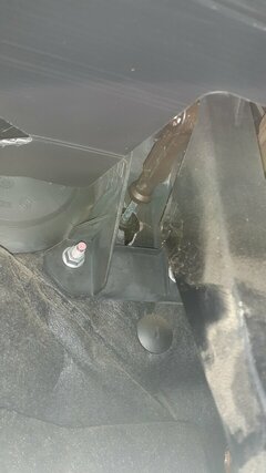

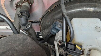

Rechts im Bild vom Bremsflüssigkeitsbehälter: Ist das ein abgehender Schlauch zur Kupplungsbetätigung oder ein Blindstopfen?
Da geht ein Schlauch weg, hier noch Fotos davon. Der geht in Richtung Innenraum in den Bereich oberhalb vom Kupplungspedal.
Das ist übrigens Wasser auf dem Getriebe in Bild 3 von meinem vorherigen Beitrag.

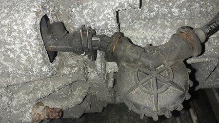

An der Getriebeglocke müßte ein Gummistopfen sein und dadrunter ein Entlüfter. So könntest Du deine Kupplung entlüften,danach sollte es wieder gehen. Gruß.Mesh ( Mechaniker ).
Wo ungefähr finde ich den Stopfen?
Was ich mir bisher angelesen habe: Der Schlauch, der rechts aus dem Bremsflüssigkeitsbehälter rausgeht, geht zum Geberzylinder oben am Kupplungspedal.
Vom Geberzylinder geht ein dickerer Schlauch Richtung Getriebe, wenn ich den verfolge, finde ich die Entlüftungsmöglichkeit am Nehmerzylinder gemäß diesem Beitrag?

Du brauchst eine 2. Person,die das Kupplungspedal unten hält während Du den Entlüfter wieder schließt.
  • #11
Hab den Entlüftungsstopfen gefunden: Links vom Batteriekasten nach unten gucken, da kommt aus dem Getriebe von links ein Anschluss raus, in den die Leitung vom Geberzylinder gesteckt ist, siehe Fotos. Ich werds morgen entlüften nach Anleitung, habe 2 Clips am Anschluss.
