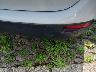

Habe bei mir am Lodgy ein PDC nachgerüstet, welches nur an +/- und Rückfahrscheinwerfer angeschlossen ist. Lässt sich eben nicht abschalten bzw. ich muss es im Kofferraum deaktivieren, wenn ich beispielsweise einen Anhänger dran hab.
Es ist nicht original und funktioniert jetzt seit 5 Jahren.
Das kann ich dir so genau nicht mehr sagen bei Ebay gekauft und hat 60€ gekostet. Hat einen Lautsprecher für das Gepiepe und der ist im Kofferraum unter der Verkleidung, drei Lautstärken einstellbar und ausreichend laut.
Ist das eines für Kennzeichenhalter oder für in die Stoßstange zu bohren?
Stoßstange, fünf Sensoren. Grad extra ein Bild gemach :D
