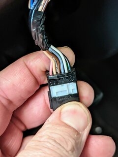

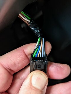

Ich habe mir heute mal den Stecker vom Kombischalter angesehen. Durchmessen kann ich den Kombischalter nicht, da der für Messspitzen zu schlecht zugängig ist. Um da besser dran zu kommen, müsste man die Verkleidung der Lenksäule entfernen. Die Schrauben sind allerdings vom Lenkrad verdeckt. Wenn ich das Lenkrad abbaue, könnte ich auch gleich den Kombischalter tauschen, aber da traue ich mich wegen Airbag und Garantie halt nicht dran.
An den Stecker kommt man aber mit spitzen Fingern über die Aussparung von der Höhenverstellung. Der ist voll belegt, müsste also auch schon das Kabel für die Nebelscheinwerfer haben.

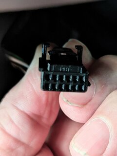

Kann man wenigstens die Kontaktstifte sehen? Sind es 11 oder 12?
Wenn der Abstand etwa 2,5mm ist, könnte ein Pfostenstecker passen zum Nachmessen.

Nach den Kontakstiften könnte ich mit meinem Endoskop schauen, fällt mir gerade ein. Probiere aber auch mal den 180°-Trick aus.
