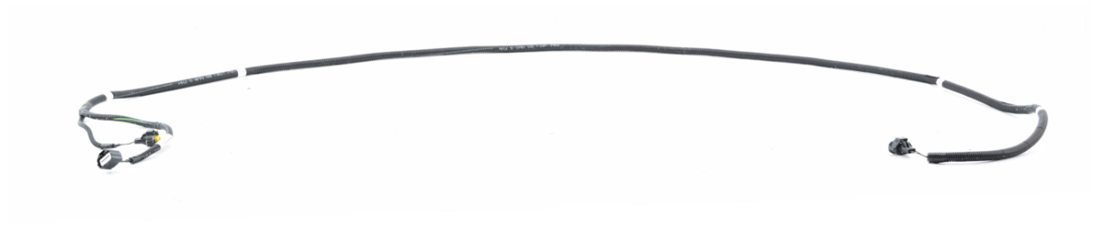

Ich habe mir einen Stoßfängerleitungssatz selber gebastelt. Für die Trennstelle Stoßstange zu Fahrzeug habe ich aber nicht den Originalstecker verwendet da ich nicht an die Yazaki Stecker ran gekommen bin. Hab jetzt einen Stecker von Tyco verbaut, also auch auf Fahrzeugseite den Stecker geändert.

Leitungssatz Stoßstange hab ich selber mit vorhandenem Material gebaut, ist aber auch kein großes Teil.
Original sieht der so aus:

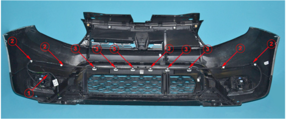

und die Befestigungspunkte am Stoßfänger wenn es jemand ganz genau machen möchte. Da kommt man aber nur ran wenn man den abbaut, ist also bei mir nicht so schön verlegt.
