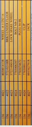

Moin Rob,
hier müßte ein Bild dran hängen mit einigen Ersatzteil-Nummern von Renault,
wichtig sind nur das "Bracket under floor", das ist der Drahtkorb,
und das "Lock spare wheel", das ist der verstellbare Verschlußhaken.
Der Rest ist Kleinkram, schrauben und sowas.
Die Löcher für den Drahtkorb und die Gewinde für den Halter sind schon werksseitig vorhanden.
Keine Ahnung, warum das Bild hochkant steht.
Ich hatte mit der Nummern-Suche Glück, vielleicht klappt´s ja, ist günstig und schnell montiert.
Super, das werde ich mal abspeichern und danach suchen - tausend Dank!
