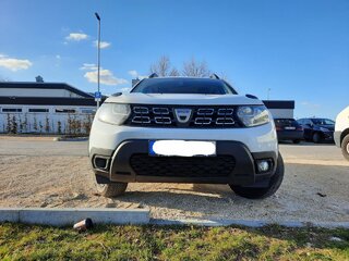

hinter der Radhausschale vorne Links.
Den Stecker den man da sieht ist der Kabelsatz vom Motorraum her kommend für die Nebelscheinwerfer links und rechts.
Wie man sieht hängt bei mir schon eine Aufnahme für die Nebelscheinwerfer an der Stoßstange. Da musste der neue Nebelscheinwerfer nur noch mit 2 Schrauben dran befestigt werden.
Das Ausklipsen der alten Verblendung, ohne etwas zu zerstören hat gefühlt am längsten gedauert.
20min nach dem Bild waren dann beide Nebler verbaut.
Somit hat der reine Stoßfängerumbau ca. 1 Stunde gedauert. Wenn man weiß wo man hingreifen muss und alles zur Hand hat, sollte es auch deutlich schneller gehen :). Ab morgen kommt dann der Leitungssatz dran und danach kümmere ich mich dann um den Schalter.

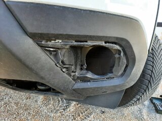

Anhang anzeigen 117216Anhang anzeigen 117215
