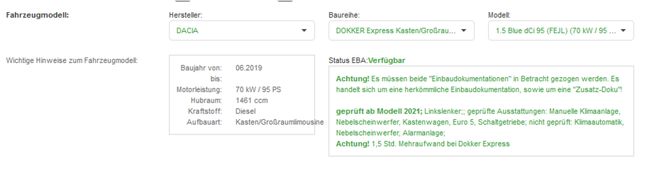

Bei neueren Fahrzeugen können die Steuergeräte mit einem "warmen" Motor nichts anfangen und setzen Fehler.
Da wird dann auf einen sogenannte "Insellösung" zurückgegriffen, welchen nur den Innenraum heizen darf/ soll.
Wenn deiner der obige ist, dann ist alles komplett möglich.
Ich habe aber Euro6 irgendwas, im Text steht Euro5 <_<
Ich bin echt verwirrt, die übrigen Daten passen!
