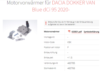

Doch es gibt eine Motorvorwärmung:
sieht mir allerdings nur nach so einer "Heizplatte" aus...
Also nur ne halbe Sache...
Das Problem ist der Fehlercode P0115 und die damit einhergehenden Probleme. Die Elektroheizung kannst Du verbauen. Ich würde den OWL Wasserheizer verbauen, ähnlich, halt nur im Wasserkreislauf. Durch den warmen Motor wird das Motorsteuergerät irritiert. Die Außentemp passt nicht zur Temp des Motors. das Steuergerät bekommt das mit und denkt sich der Fühler ist hinüber und schmeißt den P Code. Zudem beeinflusst der warme Motor das Glühverhalten und Einspritzung des Motors. Die Glühzeit/Einspritzung ist sowohl Außentemp und Wassertemp abhängig. Die Glühzeit wird vermutlich auf Null gesetzt, die Einspritzung zurückgenommen und der Motor startet schlecht. Webasto und Ebersbächer verbauten daher das Kaltstart-Kit. Hier wird ein Relais mit zusätzlichem Temp. Fühler verbaut. Der zusätzliche Fühler gibt nun anstelle der Motortemp die Außentemp an. Nach dem Start wird dann wieder auf Motortemp umgeschaltet.
Soweit so gut. Nun wird aber bei warmen Motor mit der Kennlinie des kalten Motors gestartet? Bedeutet, längere Glühzeit und erhöhte Dieseleinspritzung (Vermutlich).... Die Auswirkungen kann ich nicht einschätzen? Irgendwelche Ideen? Ggf Diesel im Öl ??
