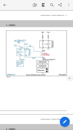

@Rexy schau dir mal den Einbauvorschlag an. Den habe ich für meine Standheizung bekommen.
Allerdings habe ich einen Benziner.
- Da steckt die spannende Frage für Elektrik bei EURO 6d, denn Relais und andere Ströme können das System evtl. strubbelig machen
- rein mechanisch sieht das Alles machbar aus, wahrscheinlich unterscheidet sich Diesel und Benzin von der Befeuerungsart und Bauweise leicht von einander.
