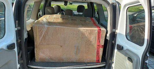

der Partikelfilter am Laster hat das Volumen des Mcv 1 Kofferraumes ?
wo haben die den dann hingebaut ?

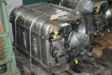

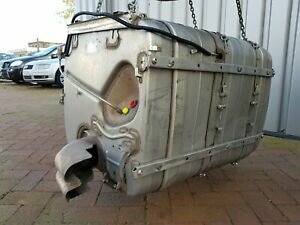

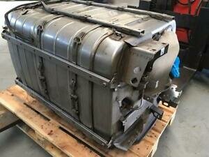

Das ist ein wenig übertrieben, aber die sind ordentlich größer als am PKW. So weit entfernt von der Realität ist es nicht. Hier mal ein paar Bilder zur Verdeutlichung.
Mercedes-Benz-original-ACTROS-MP4-Partikelfilter-Diesel-MCS-BOX-_1.jpg$_35.jpeg-1.jpg$_35.jpeg.jpg
Die Abgasanlagen an modernen LKW sind schon recht üppig....
Das Litervolumen der Motoren aber auch.
Da ist aber auch die komplette Abgasreinigung drin (Katalysator, Partikelfilter, SCR Anlage, Schalldämpfer)
Der reine Partikelfilter hat etwa die Größe eines 20 Liter Eimers.
