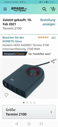

Stand mit meinem LPG Logan ja auch gerade vor dem Problem, dass Eberspächer und Webasto keine Standheizung anbieten wollen wegen möglicher Störungen im Steuergerät. Zumindest das Problem des morgendlichen Enteisens konnte ich für schlappe 100€ lösen. Funktioniert mit einer zeitgeschalteten Steckdose einwandfrei und das Ding hat sogar 5 Jahre Garantie. Werde das Teil mittels beiliegender Halterung an die Mittelkonsole schrauben, sind ja nur 2 kleine Schräubchen. Entweder bleibt die Heizung beim späteren Verkauf drin, oder es kommen 2 Spaxdeckel in die Schraubenlöcher. Einzig das Verlängerungskabel wird schnell beschädigt, da der Türspalt zu eng ist. Werde mir jetzt Windabweiser vorne in die Fenster montieren, dann kommt das Kabel durch das Seitenfenster, wird nicht beschädigt und es kommt nichts ins Auto. Mit dieser Kompromisslösung kann ich gut leben. Screenshot_20210211_170708_com.amazon.mShop.android.shopping.jpg
