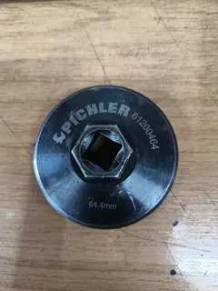

Ich hab jetzt eine extra Flache Ratsche bestellt, mal schauen, ansonsten eine Ratsche mit Durchstecknuss käme mir noch in den Sinn oder eine Nuss mit der Flex kürzen.
Ich schreibe wieder...
Sehr geil, welche Schlüsselgröße hat der?
Hab auf deren Onlinshop geschaut, die haben sogar extra den Duster mit dem Stabilisator als Beispielbild hehe.

Kein Problem, hatte dieses Thema immernoch im Hinterkopf und dachte ich achte mal drauf wenn es passt.
Und Donnerstag passte es dann.
