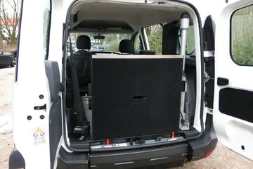

Das erste Bild zeigt dei eingeklappte Rampe mit aufgestellter Rückbank. Das war der große Vorteil gegenüber Renault Kangoo/Mercedes Citan: die Original-Rücksitzbank bleibt beim Dokker erhalten (nicht bei Ausführung "Essentiel"!) Beim Kangoo muß sie raus, und man bekommt einen Einzelsitz rechts. Man hat also immer nur einen 3-Sitzer, auch wenn kein Rollstuhl transportiert wird.
Die Säule rechts ist die Kopfstütze für den Rollstuhlplatz (eingeklappt).

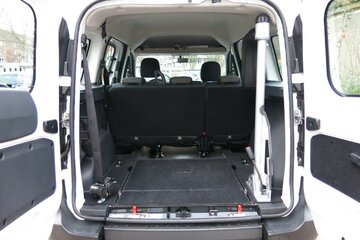

Das zweite Bild zeigt die ausgeklappte Rampe bei umgelegter Rücksitzbank.

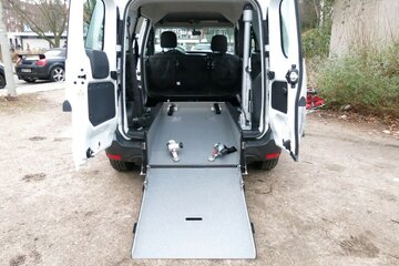

Auf dem dritten Bild sieht man, daß bei einem schmalen Rollstuhl der kleine Rücksitz stehen bleiben kann.

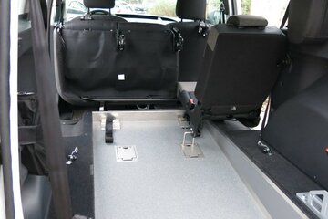

Das vierte Bild zeigt die Rampe in Transportstellung.
Der Basisumbau kostet ca. 6 k€. Die Kopfstütze zusätzlich ca. 1300,-.
