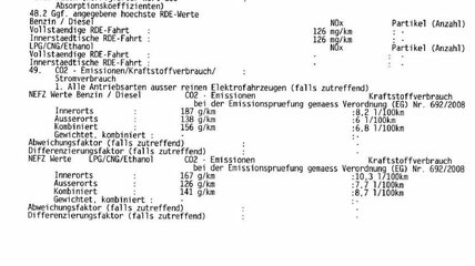

Ich zahle für meinen auch 206 € im Jahr
Der richtige Steuerbetrag für den Duster Prestige 1,6 LPG wäre 124 €.
Der Betrag setzt sich zusammen aus:
141g/km CO2 - Freigrenze 95g/km. Multipliziert mit 2€
Hubraum: 16 x 2€
Kann man sich auch auf der Seite des Bundesfinanzministeriums ausrechnen lassen.
Ist der noch vor dem 1.9.2018 zugelassen worden? Du hast die NEFZ-Werte und nicht die WLTP-Werte eingescannt.
Mein Duster Prestige mit LPG habe ich seit Anfang Dezember. Neu gekauft in den Niederlanden (wohne direkt an der Grenze) und zahle 138 Euro Steuer jährlich.
Ich habe einen Neuen Ducia Dauer Bj Dez.2018 LPG am 29.1.2019 angemeldet und muss 206, € Zahlen.Das ist aber Falsch da man beim Strassenverkehrsamt für Benzin / Diesel Berechnet und mein LPG Fahtzeug ignoriert es würde als Benziner gerechnet weil ich ja Benzin Fahren kann.Habe Widerspruch eingelegt und werde Klage einreichen.Ich habe ein LPG Fahrzeug mit einem WLTP Wert von 156 g/km berechnet wird 182 g/km und das ist Betrug was da von der Zulassungsstelle gemacht wird.
Meiner ist nach dem 1.9 zugelassen
und was wird an Steuer fällig? Ich habe meinen LPG Bj. Dez.2018 im Januar angemeldet und werde als Benzin / Diesel Berechnet mit 182 g/ km was nicht Korrekt ist.Man muss dann aber Klage einreichen
