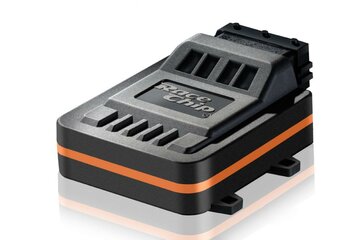

Anfahrschwäche kriegt man prima mit Chiptuning weg.
Der Chip macht untenrum mehr Druck und ändert ab Mitte bis oben rum aber nichts. kost fast nix 129-229,- und spart 1 Liter Diesel auf 100KM
Chiptuning f
Motorvision hats getestet.
http://www.youtube.com/watch?v=kVjaGAWM0tA
toll, chiptuning.
das ist keine anfahrschwäche, da stimmt etwas nicht!
und das muss behoben werden!
da nutzt auch das beste tuning nicht, im gegenteil.
