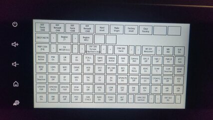

Hallo zusammen, seit ner Woche fahre ich den Jogger Extreme+ und war vorher auch mit dem Sandero 3 unterwegs. Habe schon einiges getüftelt auch insbesondere komme ich auch ins Micom Test Menü, also Renault Farben sind schonmal angenehmer ;)
So nun zu meiner Frage, die ich mit Google oder Forensuche bisher nicht zufriedenstellend beantwortet bekam:
Beim Sandero und beim Jogger startet das Radio meistens nicht automatisch durch, sprich das Medianav startet, bin im Hauptmenü aber ich muss zwingend einmal auf Radio drücken - nervig.
Ich bin über "WAKE" als Begriff gestolpert, aber konnte ich nicht ausprobieren, da ich das nicht als Button im Micom Testmenü habe. Man könnte es wohl ausstellen, wenn es an wäre, da kein BIC verbaut ist.
Oder bin ich auf dem Holzweg? Gibt es eine andere Lösung?
Geht das generell so einzustellen, wie ich das gerne hätte, oder bin ich gezwungen immer einmal auf "Radio" du drücken nach der Zündung? (Zumindest meistens, manchmal läuft es tatsächlich an, vermutlich wenn ich nur kurz den Wagen verlasse und dann wieder einsteige und den Motor erneut starte)

Ich verbuche das eher als Softwarefehler. Bei mir funktioniert es manchmal und manchmal nicht.
Was ist eigentlich der Punkt: WS$01
Weis das wer ?

Im Netz steht....
WS $01 DACIA WS – Welcome sound version
Deshalb gehe ich davon aus, daß es sich um den Willkommen-Sound beim Einschalten handelt.
Das habe ich mir auch schon gedacht, das es eventl. unterschiedliche Willkommenstöne gibt. Bloß bevor ich irgendwo wild onanierend da was verstelle oder ggf. das MediaNav schrotte wollte ich mal nachfragen. Hier sind ja einige unterwegs die da den vollen Durchblick haben.... :)
