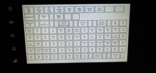

Nun wollte ich Android Auto nutzen. Laut tutorial im boardcpmputer geht es auch kabellos. Leider nicht bei mir.
Nun wollte ich WiFi und Aa(WIFI) Aktivieren aber er spring nach dem Speichern wieder auf off. Muss ich noch was aktivieren?

Das wird vermutlich nicht funktionieren, da bei dir gar kein WiFi-Modul verbaut sein wird. Das haben schon mehrere im Forum ausprobiert, alle ohne Erfolg. :/
Okay. Hier stellt sich die Frage ob es am Modul oder an der Version liegt. Mein Schwager hat das gleich Auto mit der Version 6.0.9.4 und da geht es.
Das MediaNav SOLLTE Wifi haben aber es fehlt neulich wegen des Chipmangels.

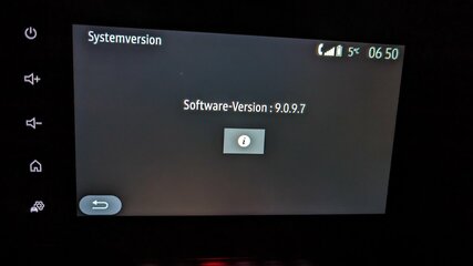

Habe vorhin in meinem Duster System folgende Angaben des MN finden können
Software Version 9.0.9.7

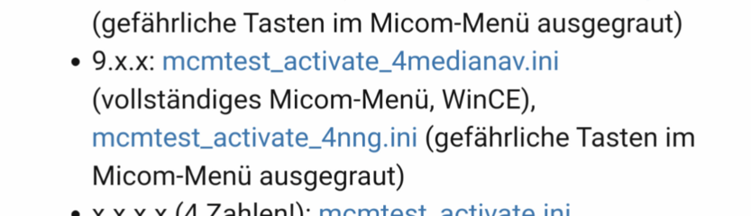

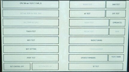

Habe nach den Angaben hier im Artikel zu der Version 9.0.9.7.1149_r5 die Druckpunkte und Code Angaben eingegeben und bin in das Vormenü gekommen.
Leider wird mir dort das MICOM Menü ausgegraut angezeigt und ich komme an der Stelle nicht weiter.

Öhmm nein, dass hab ich noch nicht gemacht.
Ist es die Datei in der von lajo erstellten Beitrag?
Welche von den 4 nehme ich da?
Das wäre dann jene welche, richtig?
