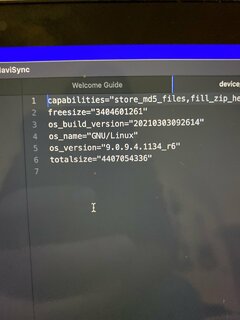

Gibt es inzwischen schon eine Möglichkeit in den MICOM Test vom aktuellen MediaNav MN4 (Sandero 3, Duster 2PH2) zu kommen?
Softwareversion 9.0.9.4
Ich hätte gern Uhrzeit und Außentemperatur im Tacho und die Easylink Optik
Wenn du uns die genaue Versionsnummer mitteilst, ja. Fingerprint erstellen, os_version in USB/NaviSync/device_status.ini aussuchen.
Versionsnummer = die Nummer im Punkt Info? Das wäre 9.0.9.4
Ich hab mich da ein wenig ungünstig ausgedrückt. Mir geht es natürlich um die anderen Menüfarben. Für den Rest bestelle ich mir noch einen Dongle.
Hab das ein bisschen zu sehr zusammengefasst, Pardon
Ne8n,
sondern diese: os_version in USB/NaviSync/device_status.ini
Du musst zuerst einen Fingerprint erstellen (in der Navigation ein Update bzw. die Sammlung der fürs Update benötigte Daten starten). Die Datei wird dann auf dem USB-Stick unter dem Pfad oben erstellt.
Ok, verstanden und erledigt. Dort steht:
9.0.9.4.1134_r6
Versuche 2448 / 0208
