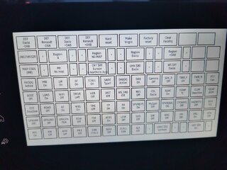

Hallo zusammen. Ich hab den neuen Dacia Sandero Eco-G mit Media Display. Installiert ist die Version 0.6.9.4. Ich komm auch in das Micom Test Menü. Aber er lässt mich das WLAN nicht aktivieren. Hotspot und WLAN sind ausgegraut. Nach dem Hard reset ist die Einstellung unter Geräte immer noch nicht sichtbar. Kann mir da jemand Tipps geben?
Wie willst du denn Funktionen aktivieren, die physisch gar nicht vorhanden sind?

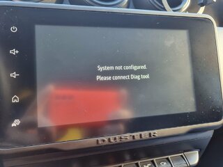

Earn
After "factory reset" : naštvaný:
Why did you do this? You have to click „Hard Reset“, not (!) Factory Reset.
Only your garage can fix this issue.
