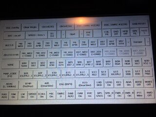

Hallo Lajo, Dacianer,
die SW 9.1.3 läuft mit den freigeschalteten Funktion SWRC top!
Im MicomManager steht AIR (deaktiviert) und ECO (deaktiviert).
Der Vivaro ist aus 07/2016, hat eine ! manuelle Klimaanlage ! und die Frage ist, ob die Veränderung der beiden Funktionen einen Comfortgewinn bezüglich von Anzeigen auf dem MediNav-Bildschirm bringt, oder ob Ihr davon abratet. Danke für Deine / Eure Empfehlung/Erfahrung dazu.
AIR wird bei manueller Klimaanlage nicht funktionieren. Für ECO (und TEMP und WAKE) brauchst du ein BIC.
