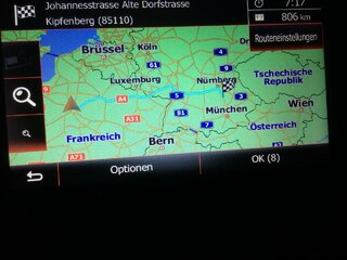

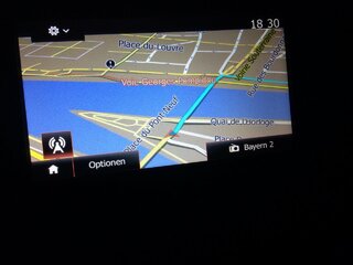

6174 zeigt den Standort in Paris an, obwohl ich im Raum Ingolstadt bin ......

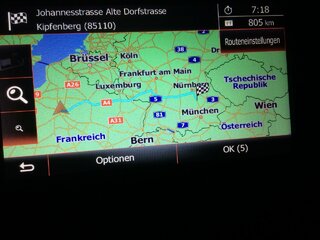

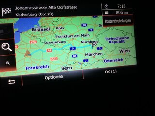

Die anderen Bilder zeigen verschiedene Zeiten im Rahmen der Rautenberechnung (OK 9-0)
Bei 0 ist die Route wohl fertig berechnet. ..... verstehe ich nicht, je mehr Routen ich eingebe, desto größer die erste Zahl ..... 10/11...... usw. womöglich? Wenn ich das Navi auf Werkseinstellung zurücksetze dann startet es bei 0, aber immer von Bild 6174 aus.

Die Position wurde durch die Werkseinstellung auf Paris gesetzt und das Gerät bekommt keine Daten vom GPS.

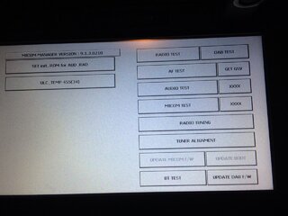

Wie sieht das Testmenü aus?
Guten Abend und schon mal vielen Dank vorab!
Foto vom Testmenü mache ich ...... melde mich dann wieder .....

Hallo Lago, ja, es ist so wie von Dir beschrieben. Aber das Problem mit den fehlenden Satelliten war gleich nach dem Firmware Update und ich konnte keine Route starten - deswegen der Versuch mit der Rückstellung auf Werkseinstellung - und seit diesem Zeitpunkt startet das Navi immer von Paris.
Ja, es ist eh egal wo das Gerät denkt es ist wenn es keine GPS-Positionierung bekommt...
Sorry, aber kannst Du mir bitte nochmal sagen wie ich in das Testmenü gelange ......

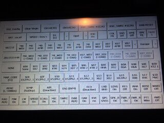

Hallo Lajo, anbei die Bilder vom Micom

GPS musst du von GNSS auf GPS ändern. Ich verstehe zwar nicht, wieso ein Firmwareupdate den Parameter ändern kann, auf jeden Fall ist er falsch gesetzt.
Und die Lenkradfernbedienung ist auch falsch, SWRC müsste 2 sein.
Hallo Lajo, Danke/Danke/Danke ....... welche Schritte muss ich jetzt wie genau ausführen um die beiden Änderungen vorzunehmen?
Ich vermute auf die jeweiligen Buttons drücken bis die richtige Einstellung angezeigt wird und dann ....
auf Speichern mit ???? DSI_Config Button ???
und dann weiterr zurück mit 2 x auf Radio ein/aus Taste ???
Ja, Tasten drücken, bis der richtige Wert erscheint, dann auf DSI_Config. Dann warten, bis das Gerät neustartet.

Die Buttons TEMP / AIR und ECO - was lässt sich damit anpassen und ist eine Anpassung/Veränderung ggf. sinnvoll aus Sicht eines Fachmanns. Mein Fzg. hat Tempomat, Klimaanlage und eine Eco-Taste ...... allesamt hat vor dem Firmware-Update funktioniert (Tempomat vom Lenkrad aus gesteuert). Ich denke alle Funktionen sind nach dem Update auch noch aktiv, oder erkennt man anhand der Micim-Einträge den Funktionsstatus der drei Teilnehmer? Morgen bin ich länger unterwegs und probiere alle Funktionen nochmal aus.
Vorab - wie schon gesagt - vielen Dank!
Eine Erklärung der einzelnen Tasten findest du am Ende der Anleitung. TEMP, ECO, AIR und WAKE funktionieren nur wenn ein BIC-Steuergerät verbaut ist.
Übrigens sind TWR_F und TWR_R für die Hochtöner vorne/hinten, Also du kannst diese deaktivieren, wenn es keine verbaut sind. Auch SPK_R, wenn es keine hinteren Lautsprecher gibt.
