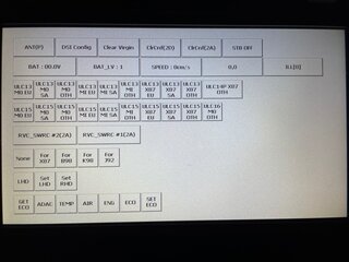

Hallo zusammen und danke Lajo für die Top Anleitungen und Hilfestellungen!
Ich möchte eigentlich nur die Rückfahrkamera aktivieren.

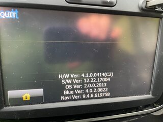

Habe ein Dacia Dokker DCI90 Bj2015 & altes Medianav 1 4.1.0 - in das Micom Test Menü zu kommen hat mittels USB Stick und der Tastenkombination perfekt geklappt - nur habe ich die Funktion "RVC" leider nicht enthalten. Oder ist diese in einem Untermenü versteckt? RVC_SWRC... ist wenn ich es richtig verstanden habe ja etwas vom Navi und Kartenmaterial?
Geht die RVC überhaupt mit dem Medianav1 und wenn ja wie?
Besten Dank und schönen Gruß
Felix
Beide RVC_SWRC Tasten aktivieren die Rückfahrkamera, aber ich weiss nicht, ob sie als Nebenwirkung die Navigation zerschiessen. Es gab nämlich ein solches Bug (Feature?) und ich weiss nicht, ob es in der 4.1 0 behoben ist. Also am besten mit ddt4all aktivieren.
Ok, das war mal wieder schnell, Danke! ddt4all habe ich leider nicht.
Würde es mal mit MICOM Testmenü und auf "RVC_SWRC #2(2A) Drücken (Roter Pfeil)" versuchen.
Vielleicht kann das noch jemand bestätigen? Ansonsten melde ich mich wenn meine Karten futsch sind ;)!
Also bei mir hat es auch geklappt - Navi und Karten sind noch da. Hatte auch die zweitere RVC_SWRC #1(2A) gewählt.

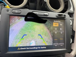

Allerdings noch eine Frage: kann man das Display maximal nutzen und den Warnhinweis unten und rechts im Bild die Einstellungen ausblenden?IMG_5569.jpg

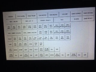

Hallo, ich habe Probleme mit der Lenkradfernbedienung in Verbindung mit MediaNav 50 im Opel Vivaro B MJ2016. Wo kann ich im Micom-Manager die Aktivierung vornehmen, wenn keine Buttons für SWRC angeboten werden? SW aktuell 5.2.8
Ich würde auf die 9.1.3 aktualisieren, die hat die Taste im Testmenü.
