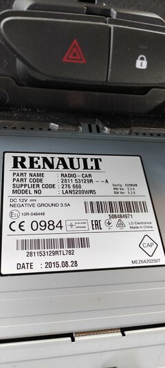

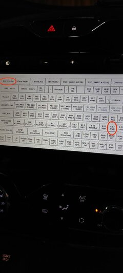

Bin bis zum micom Test Menü gekommen. Anschließend wollte die Rückfahrkamera freischalten $17/RVC. Zum Speichern DSI Config. Das Radio startet neu aber die Kamera ist ohne Funktion. Wenn RVC aktiviert ist ändert sich der $17 Button oder wie kann man überprüfen ob die Änderung übernommen wurde ?
Was habe ich falsch gemacht?
Ist evtl. Die Rückfahrkamera defekt?
Radio schaltet nicht wenn der Rückwärtsgang eingelegt wird.
Vielen Dank im Voraus.

$17 RVC setzt die Hilfslinien für den Duster2 (erkennbar an HJD_RVC links in der 5. Reihe). Um die RFK zu aktivieren musst du unten RVC auf On setzen. Die passenden Linien für den Captur kannst du mit $01 X87 oder $05 X87 2 auswählen (musst schauen welche besser passen).

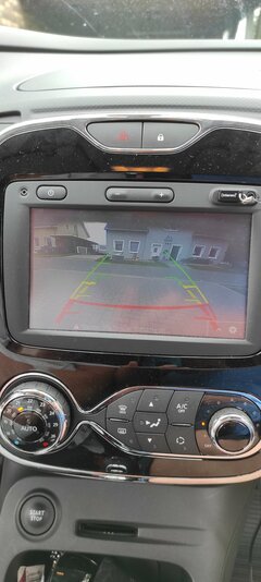

Ist es auch möglich, dass sich die Hilfslinien bei Lenkeinschlag mitbewegen oder ist es nur bei bestimmten Voraussetzungen möglich❓

Nicht möglich mit deinem MediaNav.
