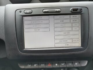

Hallo Danke für die Anleitung.
Wenn ich die
ULC4.1 v1.0.15.1.19 Micom Manager: 0023, OK, <<<<, 3571, OK
ULC4.1 v1.0.15.1.19 Versionsnummern: 0023, OK, <<<<, 3365, OKIMG_20210827_100911.jpg
eingebe komme ich zu diesem Bildschirm.
Was mache ich falsch?
MediaNav (Evolution) MICOM Test Menü, Zugriffscodes, Einstellungen
Es gibt in der Anleitung einen Absatz, der beginnt mit: "Manche Funktionen sind nur dann erreichbar, wenn..."
Auch die anderen Abschnitte sollten intensiv gelesen werden, um nicht in die möglichen Fehlerfallen zu tappen.
Es gibt auch die Möglichkeit über den OBD Anschluss eine Sicherheitskopie der gesamten Einstellungen anzufertigen, mit der man bei missglückter Micom Verwendung, den originalen Zustand wieder herstellen kann.
