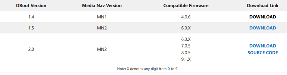

ich hab versucht mich in mein MN über den bootloader ins Win CE einzuwählen
hat nicht geklappt, kann ich das auch mit meiner Version 4.1.0 oder brauche ich eiene andere Version?

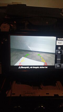

Hallo
An alle die mich bei diesem Mammut Projekt unterstützt haben möchte ich mich ganz herzlich bedanken.
Es hat geklappt, es war der zweite RVC Button von links.
Über den bootloader2.0 bin ich nicht reingekommen ich brauche dafür wahrscheinlich eine andere MN Version als die V 4.1.0.
Ich brauche die V 4.0.6.damit es funktioniert.

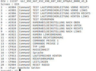

Ich hab ne andere Frage
Lässt sich der Winkel von der Kamera verstellen
Warum komme ich nicht über den bootloader rein
Funktioniert es vielleicht nur mit dem bootloader 1.4 weil ich jetzt 2.0 habe.
Wo krieg ich bootloader 1.4 her?
Muss man um über ddt rein zu kommen
Die Pins zwangsläufig verändern.
Fragen über Fragen ich weiß
Für ddt4all brauchst du einen Adapterkabel:
ELM 6 -> OBD 13
ELM 14 -> OBD 12
ELM 4 -> OBD 4
ELM 5 -> OBD 5
ELM 16 -> OBD 16
Na dann ein taugliches Elm327 Interface besorgen und ein Media Can Adapterkabel bauen, wie in @lajo's ddt-Anleitung dokumentiert
oder bei einem Elm327 Forscan den Ford Mediacan auf Renault Mediacan ändern - ca. 15€ + Lötausrüstung
oder die Premiumvariante OBDLINK EX Mediacan Renault - ca. 70€ + Lötausrüstung
