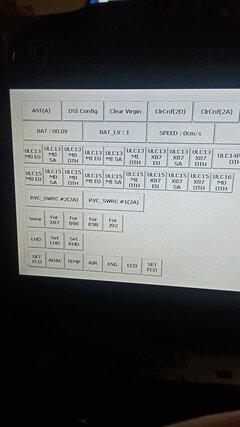

Welche Einstellung muß ich wählen um die Kamera zu aktivieren?
Sw Version 4.1.0
Kann ich auch eine andere Version aufspielen oder geht das nicht ?

Die Kamera sollte erst ab Software Version 4.0.5 aktiviert werden.
Wie aktiviert man die Kamera mit Media Nav1 Version 4.1.0

Wurde eigentlich schon beantwortet:
Du hast ein MediaNav ULC 1, dann:die Codes verwenden:
ULC1 WinCE Desktop: 8005, OK, <<<<, 0362, OK
ULC1 Micom Manager: 8005, OK, <<<<, 3638, OK
ULC1 Versionsnummern: 8005, OK, <<<<, 1111, OK
Da kannste dann im Micom die RFK aktivieren.
im Micom, ist es der RVC-Button.
Ich sehe zumindestens die Buttons in deinem Screenshot ;)
Es gab ja das Bug, dass RVC_SWRC den Mapcode zurückgesetzt hat, d. h. die Navigation hat danach nicht funktioniert. Ist das in der 4.1.0 behoben?
Ich hab noch nichts gedrückt
Hallo
Welche Buttons meinst du genau?

Die, welche du nur mit Risiko drücken darfst ;)
Also leider kein leichterer Weg, als der von Lajo und Texas beschriebene.
