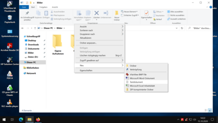

Diese Falle hatte ich auch. Du mußt in deine Exploreroptionen am PC gehen ( Stick eingesteckt ) , dort den Haken bei " bekannte Dateiendungen ausblenden " entfernen . Warum ? Du hast jetzt höchstwahrscheinlich die Dateiendung .ini.ini Also einmal zuviel .ini dass mußt Du weglöschen auf einmal .ini dann sollte es klappen.
Hast Du die .ini Datei als Textdatei erstellt ? Und blende troztdem mal die Dateiendungen ein.

Das ist schon richtig - ich mach mal einen weiteren Stick und probiere später nochmal!!

Eigentlich egal,aber mach zur Sicherheit erstmal das Radio an,dann kommt ja die Meldung " Auf diesem Gerät wurden keine Medien Dateien gefunden " ( wenn der Stick eingesteckt ist ),dann wie gewohnt weitermachen.
SUPER - einen Schritt weiter!!
Das hätte ich dir auch jetzt als letzte Lösung empfohlen,bin aber davon ausgegangen,dass Du den richtigen Dateinamen verwendest. Na ja,jetzt weißt Du ja insgesammt,worauf Du achten mußt und solltest jetzt eigentlich reinkommen.
Hat funktioniert....DANKE :)

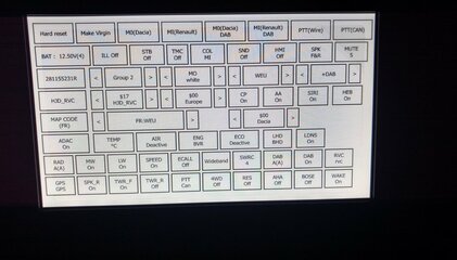

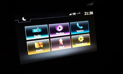

Hab TMC auf "on" gestellt...und eben das Farbschema.
Fällt jemandem auf den ersten Blick auf, was noch "verbessert" werden könnte?

4WD kannst du aktivieren, und wenn eine Klimaautomatik verbaut ist, AIR.

System: MNE V2, 1.0.13.3
Ich habe noch TMC, Air, ECO und 4WD aktiviert
Der ECO Mode zeigt, ebenfalls wie beschrieben, nur die Fahrdauer an (da unsrer die ECO Funktion ja nicht ab Werk hat)
Für die Verbrauchsdaten brauchst du ein BIC.
Leider lässt sich die AHA App nicht aktivieren
Das MNE 2 hat kein AHA.
das Bootlogo lässt sich auch nicht ändern.
Das Bootlogo lässt sich mit <Dacia> ändern. Ohne Hard reset wird die Änderung aber nicht gespeichert.

Wie meinst du das genau mit dem Bootlogo?
Wie bereits geschrieben habe ich in der ersten Zeile den Button "MI(Renault)DAB" angeklickt und anschließend "Hard Reset" und gewartet bis das Media Nav neu gestartet hat.
In diesem Falle kam das Standard "Renault" Bootlogo.
In der 5. Zeile stehen, im rechten Feld, die auswählbaren Bootlogos zur Verfügung.
Werksseitig steht hier "$00Dacia".
Habe sowohl im "MI(Renault)DAB" und ebenso im werksseitigen "M0(Dacia)DAB" Modus alle verfügbaren Bootlogos angewählt und natürlich immer "Hard Reset" und das System selbstständig neu booten lassen.
Es kommt leider nur immer das eine jeweilige Logo... "M0(Dacia)DAB" = Standard Dacia Logo
und
"MI(Renault)DAB" = Standard Renault Logo.
Unabhängig was ich in der 5. Zeile für ein Logo angewählt habe.
Nach dem Neustart steht im besagten Feld auch immer wieder das "Werkslogo".
Meine Auswahl wird also nicht gespeichert.
Was hab ich falsch gemacht?
