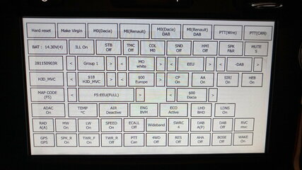

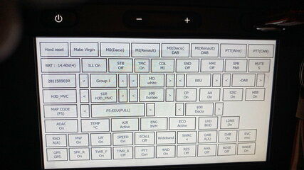

vor allem vielen Dank für die nützlichen Tipps und einen besonderen Lob für @lajo für die tolle Anleitung (Köszönet èrte!) zum Thema Freischaltungen im Micom Test.
Es hat alles bei mir sofort geklappt, siehe unten: 1. vorher + 2. nachher + 3. Micom Manager.
Jetzt kommt's aber: seitdem ich die Farbschema auf Renault geändert habe (Dacia gefällt's mir eigentlich besser doch, wegen der Übersichtlichkeit), funktioniert im AA die Sprachsteuerung nicht mehr und ich bekomme eine Fehlermeldung angesagt, immer, wenn ich auf den Knopf am Lenkrad für die Sprachsteuerung drücke.
Habe darüber auch eine Video gemacht, hochladen kann ich aber leider nicht. Es sagt was über Google Sprachassistent, die während der Fahrt benutzt werden sollte.
Natürlich habe ich sofort im Micom-Test COL auf M0 zurückgesetzt, wurde aber die Sache nicht gelöst.
Das nervt mich total, da ich ein excellent funktionierendes System (Sprachsteuerung im Android Auto) wahrscheinlich ruiniert habe: "If I could Turn back time"
Hat jemand schon Erfahrung mit dieser Problematik/Bug gemacht?
Vielen Dank im voraus,
VG
Tamás
PS.: @lajo kèrlek segits, valszeg a Google Segèd miatt baszakodik az AA-m. Lövèsem sincs, what's next...

Hab noch nie sowas gehört... Wie hast du das Farbschema geändert? Mit COL? Die Parameter sehen auch nach der Änderung richtig aus.
Ja, COL von M0 auf MI.
(Mittlerweile ist wider auf M0.)
1 Es ist mir noch was eingefallen: kurz davor habe ich die Spracheinstellung im MNE von Ungarisch auf Deutsch geändert. Vielleicht hat dies einen Einfluß auf die Sprachsteuerung. Ich probiere's heute noch aus, damit ich die Sprache auf Ung. zurücksetze! (Fzg. stammt aus Ung.)
Falls es damit nicht klappt, was ich leider befürchte, würde ich danach AA im Micom-Test auf Off und dann wieder auf On setzen (reaktivieren). Kann ich mit diesem Schritt was ruinieren oder lieber Finger weg davon?
Besten Dank
VG
Bereits habe ich eine halbe Stunde mit MediaNav & meinem Handy im Auto verbracht: testen, testen, testen ... aber das Thema hat sich erledigt! Und zwar:
Vor einiger Zeit habe ich im Google bei den Eingangssprachen die Reihenfolge Deutsch-Ungarisch verwechselt, womit Ungarisch die erste Sprache war. Aber Google Assistent für die Sprachsteuerung gibt es (noch) nicht auf Ungarisch. Deshalb kriegte ich im AA im Auto einen ungarischen Text mit deutscher Sprachansage über die Empfehlung der sicheren Verwendung von Google Assistent während der Fahrt.
Nachdem ich die erste Sprache im Google Dienst wieder auf Deutsch gesetzt habe, war diese Textansage im AA verständlich und nach einmaliger Bestätigung auf meinem Handy geht die PTT, also die Sprachsteuerung wieder tadellos, wie früher gehabt. Problem gelöst, Thema erledigt!
MNE v2 mit AA funktioniert sonst 1A, Hut ab! Egal, ob mit Renault oder Dacia Farbschema. Ich bleibe aber beim Dacia FS.
Fazit: Google hat mich dieses Mal verarscht ... ich habe doch das geklärt, huhhhhh, mein PTT würde somit gerettet.
