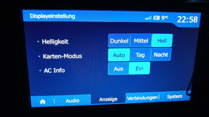

Ich habe noch TMC, Air, ECO und 4WD aktiviert
AIR: "Active" (mit Klimaautomatik) - Kurze Ergänzung als Zusatzinfo:
Nach Aktivierung dieser Displayanzeigefunktion erscheint ein Knopf im Menü unter Einstellungen -> Anzeige, womit diese Anzeigen sich ausblenden lassen, falls einem doch nicht gefällt. Unter AA werden sie sonst (natürlich) nicht getätigt. Ich finde diese Funktion allein deshalb unbedenklich, einzuschalten.

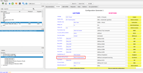

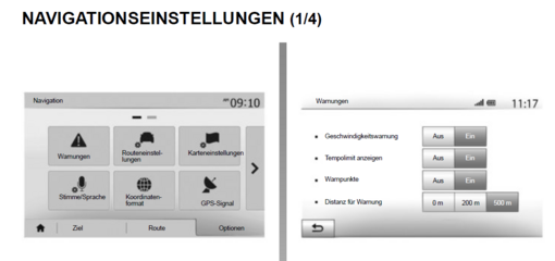

Hallo zusammen, wir haben einen Opel Vivaro bei dem ein signalton ertönt sobald wir über 120 kmh fahren. Ich bin wie beschrieben uns Menü gegangen und habe dort speed off geschalten. Heute getestet aber der signalton ertönt immernoch. Kann mir jemand weiter helfen? Das ist echt nervig, hab schon garkeine Lust mehr Autobahn zu fahren.
Vivaro = Trafic....
Der Warnton kommt wahrscheinlich aus dem Tacho, nicht dem MediaNav. Man kann ihn mit ddt4all deaktivieren (der Tacho ist identisch mit dem des Clio4):
