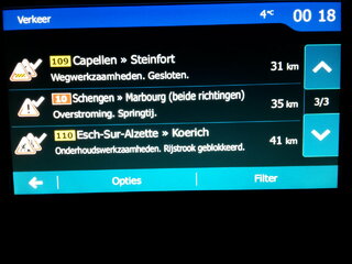

Wir haben zwei Dacias mit Medianav, beide ohne DAB-Modul (Luxemburg liefert die Autos leider ohne) und TMC funktioniert ganz normal.
Ich habe auch keins wie ich gerade festgestellt habe. Dann kann ich bei Gelegenheit ja doch noch das TMC aktivieren. Danke für die Info!
