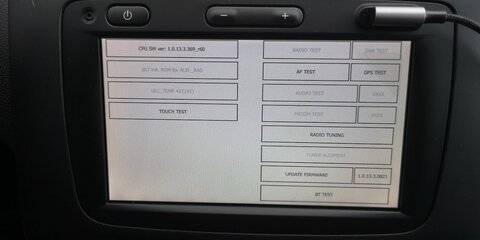

Folgendes Problem habe ich, ich wollte gern ein paar Einstellungen in Micom vornehmen komme aber da nicht wirklich weiter.
Habe auch schon mit einem USB-Stick mit der Datei "mcmtest_activate.ini" und "mcmtest_activate_4medianav.ini" probiert, immer der obige Screen.
Mit ohne USB Stick immer das selbe
os_version="1.0.13.3.369_r60"
Micom Ver: 1.0.13.3.0821
UBoot Ver: 4.1.15-global.6
Kernel Ver: 4.1.15-global.19
CPU Ver: 1.0.13.3.369_r60
VBT Ver: 2.5.7-global.15
Navi Ver: 9.12.148.730129
Hat wer eine Idee was ich falsch mache oder noch machen kann?

Ja, die Position 4 war das Problem und ich habs geschafft aber ........
Trotz eingestecktem USB Stick mit der "leeren Datei" mcmtest_activate_4nng.ini
ist das Micom Menue "ausgegraut" - also nicht auswählbar!!
Was habe ich jetzt noch übersehen???
DANKE
PS: Systeminfo zeigt: 1.0.13.3.0821
