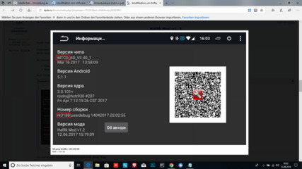

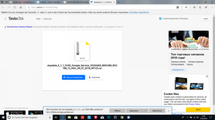

Die 5 mit Root vom 9 Juli:[ROM][RK3188][HD] Malaysk ROMs for any yet known MTCD-Device (https://forum.xda-developers.com/android-auto/mtcd-software-development/rom-malaysk-roms-mtcd-device-t3385309)
Bin mal am runterladen um zu schauen welche Software Version sie hat.
