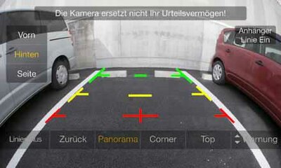

Wie ist das eigentlich mit der Unterstützung von Multiview? Werden die Kameras im Duster 2 unterstützt?
Grüße Cubelix
Grüße Cubelix
Bis jetzt noch nicht,es ist aber schon lange möglich mit einen Nachrüstsatz Multiview auf den Gerät anzeigen zu lassen.

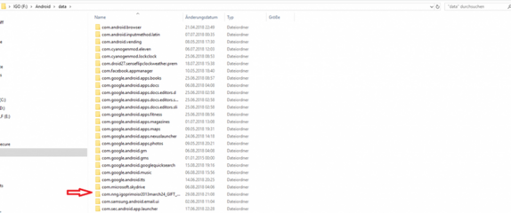

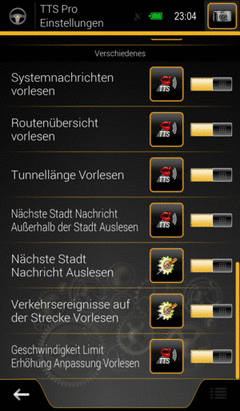

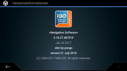

Igo Nextgen ISRAEL(Gift) angepasst auf die PX3 Geräte.Enthalten ist alles komplett außer building,map und poi,die noch eingefügt werden müssen.Der MapChanger funktioniert tadellos ,einfach alle Here und TomTom Dateien in die Ordner einfügen(building,map und poi).TMC und Wetter werden angezeigt und auf Druck noch angesagt.:yes:
Nach dem die App einmal gestartet wurde wird eine Fehlermeldung erst mal heraus gegeben.
Was ja auch logisch ist da die Soft(Igo) ja noch nicht enthalten ist.
Auf der SD Karte im Ordner "Android"-"data" wird der Ordner
"com.nng.igoprimoisr2013march24_GIFT_687519.javaclient" angelegt wo unter "files" der iGO Ordner
mit der komletten Navi Soft kopiert wird.
Mein angelegter Download mit den vorher eingebundenen Kartenmaterial ersetzen.
Nun kann die Navi Soft beim Start der Navi App genutzt werden.
Download Android.rar (103.86 MB) now. Fast and easy at workupload.com (https://workupload.com/file/zv8kNhcb)

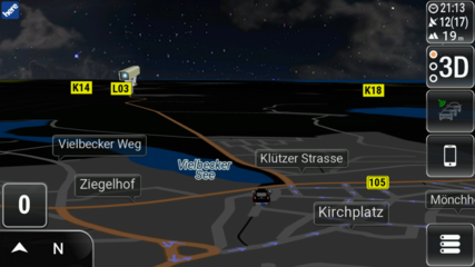

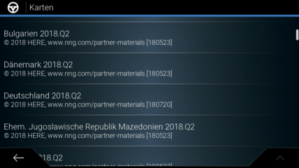

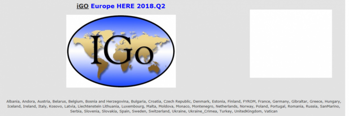

Endlich sind die neuen Here Europa 2018.Q2 erhältlich.:)
Habe ich die Tage wieder was zum testen.:D

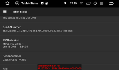

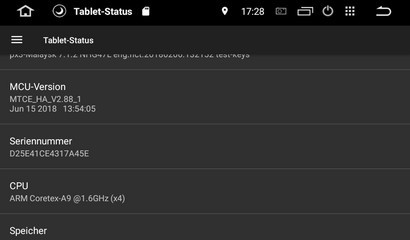

Damit es hier nicht alt zu langweilig wird habe ich mal eine Anleitung erstellt.:)

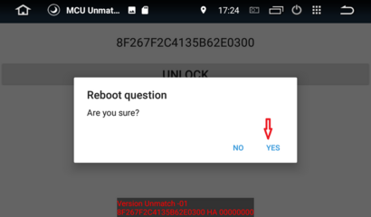

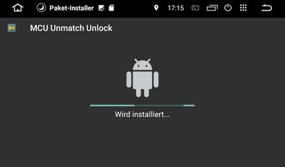

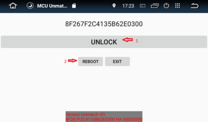

Habe eine endgültige Lösung für "Version unmatch" gefunden um eine andere bzw. neue MCU aufzuspielen.
Da meine vom letzten Jahr war und keine neue vom Hersteller bereitgestellt wurde,habe ich mich auf die suche gemacht um eine andere zu installieren,die Einstellungen hat die mir so nicht zu Verfügung standen.

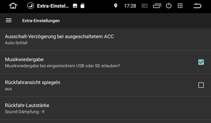

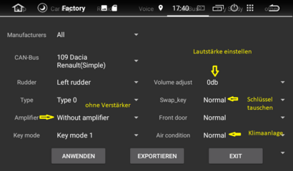

Genommen habe ich die neuste von HOTAUDIO / DASAITA wo ich jetzt endlich Asschalt-Verzögerung sowie für Dacia die Can Bus Einstellungen habe die ich vorher nicht hatte.
Nun kann ich das Gerät endlich vernünftig konfigurieren.
Um es möglich zu machen wird zuvor die "McuUnmatchUnlock.apk" bereitgestellt.
Nun kann eine neue MCU für Gerät genommen,egal von welchen Hersteller.
Ist die Sache aufgespielt kommt es nach den hochfahren zu einer Fehlermeldung die in rot angezeigt wird,die auch nicht mehr verschwindet.
Nun kommt die APP zum Einsatz und das Gerät von "Version unmatch" wir damit entriegelt.Da ich eine DASAITA MCU nun drauf habe ist der Code für die Werkseinstellungen "m123456" und nicht wie vorher "123".
Download McuUnmatchUnlock.rar (4.46 MB) now. Fast and easy at workupload.com (https://workupload.com/file/H6SepeLp)

Zu was ist die Ausschalt-Verzögerung? Die hatte ich in meiner Version schon immer, aber egal was ich einstelle, Zündung aus, Radio geht auch sofort aus!
Ist bei mir nicht der Fall,ziehe ich den Schlüssel ab spielt es noch ca.3 min bis es runterfährt.Nun kann ich die Zeit selber einstellen wann es ausgehen soll.
