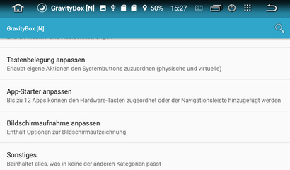

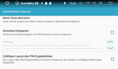

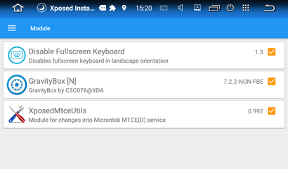

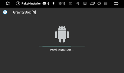

GravityBox - all-in-One Box - für Xposed Modul
Man kann damit jede menge Einstellungs und Änderungen vornehmem die das normale Android System nicht hergibt.
Beinhaltet:
---Lockscreen Tweaks
---QuickSettings Management mit zusätzlichen Tweaks ---Statusbar Tweaks
--- Navigation Bar Tweaks
---Pie Steuerelemente
---Power Tweaks
---Display Tweaks
---Telefon Tweaks
---Medien Tweaks
---Hardware/Navigation Leitaktionen
--- GravityBox Aktionen - Schnittstelle für 3rd Party apps
---Notification-Steuerelement (pro-app-Benachrichtigung LED/Sounds/Vibrationen)
---Fingerabdruck Launcher
... und vieles mehr
Download GravityBox_Nougat_7.2.2-NON-FBE.apk (6.62 MB) now. Fast and easy at workupload.com (https://workupload.com/file/FCyUeuW)
