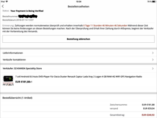

Ich hab’s heut auch getan

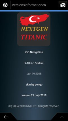

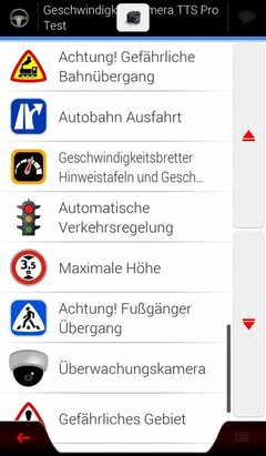

Habe noch ein neues Skin Paket.:)
Updated 12 07 2018 Modified default skin + R G B + set of UX plug-ins
Die Ordner kopieren oder ersetzen für Nextgen und die SYS Datei an seiner Version anpassen.
Was gibt's Neues:
- in der Porträtspalte mit dem Wetter, Wetter von Neoss75, Verfolgungszeit der Ankunft, Höhe, Kartenhersteller ... hat sich nach links bewegt
- Die Sperrgänge und die Naturschutzzone veränderten auch den Standort
- Fähigkeit, den oberen Balken zu deaktivieren, d. H. Die Spur ist ausgeschaltet. Straße, alle Warnungen, Routenneuberechnung, Stunden
- Wenn bei Ankunft in den Einstellungen in den Einstellungen ein "Knopf im Cockpit" eingeschaltet ist, dann kann über den langen Tipp darauf im Cockpit entsprechend gemerkt werden. Aktion
- Verbesserungen, Optimierung.
1 Ein / Aus wird in den Driver Alerts Einstellungen hinzugefügt. Scoring die Entfernung vor der Warnung des Fahrers:
2 für Radars hinzugefügt / deaktiviert:
a) sprechen / sprechen nicht die Entfernung zum Radar,
b) spreche / spreche nicht Oger. Geschwindigkeitsradar,
c) sprechen / sprechen keine Einheit og. Geschwindigkeitsradar.

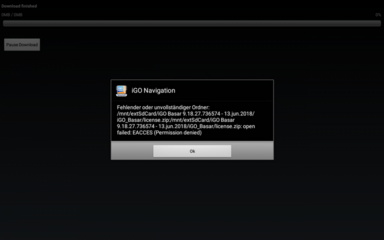

Hat man diese Fehlermeldung beim Start der Navi-Soft,ist es hierauf zurückzuführen.
Das sagt aus, dass vermutlich der Data-Folder (iGO_Basar) auf die externe, Schreibgeschützte Speicherkarte abgelegt wurde.
Ordner auf den Speicherort einfügen, der auch Schreibrechte hat, meistens interner oder über Root zuweisen erweiterter Speicherplatz von der SD zu erhalten.
Im System -> App-Manager -> iGO-Basar den Cache leeren, Daten löschen, [x] Beenden erzwingen Nextgen erneut starten.
Die Angaben in der SYS.txt [folders] überprüfen.

Ich habe das auch manchmal, es kommt mir vor als ob die Speicherkarte Kontaktprobleme hat. Wenn ich die Speicherkarte rausnehme und wieder reinstecke, geht es meistens wieder.

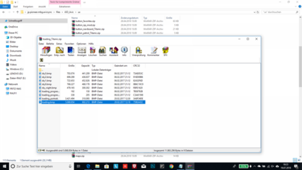

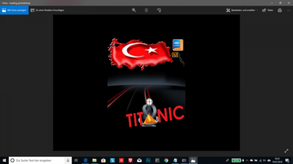

HowTo loading Bilder für iGO NextGen
Loading Bilder für iGO NextGen selber erstellen.
Habe von Titanic52 eine Anleitung erhalten über die Änderung auf seinen eigenen Startbildschirm für das Navi.:)
Der Auflösungsordner (Startbild iGO) werden mit (winrar nicht entpackt) und mit dem richtigen Grafikprogramm die jeweilige loading BMP geöffnet.
Bild oder Foto seiner Wahl mit einem Bildbearbeitungsprogramm (Gimp, Irfanview, Paint etc.) bearbeiten.
Auf die passende Auflösung des Bildschirmes skalieren von 1024X600 und als loading.bmp abspeichern.
erstelle loading.bmp öffnen. Links oben auf iPAQ 31x/ iGO klicken.
Nun wird die loading.bmp gepackt und hier einfügen loading.bmp the_skin\ui_nextgen\res\
was iGO auch lesen kann und danach abspeichern.

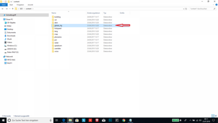

Eine neue Global_cfg, 738291 06/07/2018 ist herausgekommen für alle Navi Versionen,die ganz einfach in diesen Ordner ersetzt wird.:)
Kleine Info:In der global_cfg sind alle jene länderspezifischen Informationen gespeichert, welche man unter "Länderinfo" im Hauptmenü unter "mehr" findet. Hier gibt es Infos über zulässige Höchstgeschwindigkeiten, Promillegrenzen, Vorschriften über mitzuführende Sicherheitsausrüstungen, Winterausrüstungen usw....einfach einmal nachsehen!Und da sich ja ständig was ändert in den einzelnen Ländern ist es nicht verkehrt mal eine Aktualisierung durch zu führen.
Im Download ist es eine Zip Datei die auch so bleibt und einfach ersetzt wird.
