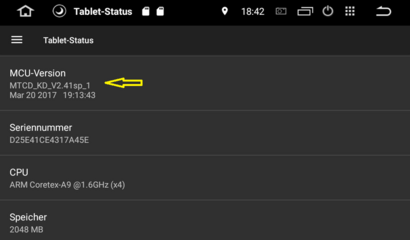

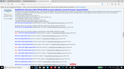

Habe heute den neuen Sound Patch(enthalten in der mod. MCU), für mein Gerät raufgezogen und hatte gleich den Eindruck das der Klang sich noch um einiges verbessert hat.:yes:
