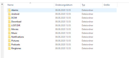

Die SD Karte wurde im rechten GPS Slot nicht erkannt und verlangte unter Einstellung eine erneute Formatierung durch das Radio. Nun gut habe dies dann durchgeführt und folgende Ordner wurden auf die SD Karte geschrieben.
Dann wurde die SD Karte auch im GPS Slot erkannt !!!!!
