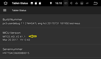

Moin hat vor einiger Zeit geschrieben das meine USB Abschlüsse nicht mehr funktionieren habe die Ursache es war das update von Halk 4.0 auf 4.1 jetzt das update auf 4.2 und sie funktionieren wieder leider funktioniert Jetzt mein GPS nicht mehr es kann das Signal nicht Fixieren oder Falsch (50km ) und nur kurz verliert es sofrt wieder habe schon in den mod Einstellungen viel hin und her bis jetzt kein erfolg .Kennt wer noch andere Einstellungen (Lösungen )
Schau mal nach deiner MCU,die sollte 3.40 und höher sein.
Die ist 3.44 Habe heute auch festgestellt das das Signal da ist es nur nicht wie soll ich sagen fixiert wird oder erst nach langer zeit 10-15 min und auch nur bei erweiterte Einstellungen bei Standard ist Komplet tot
