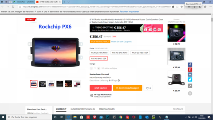

Das Android 9.0 Hexa-Core 64bit 4G RAM + 64G ROM für € 356,47,ist zwar ne menge Kohle aber dafür mit einer Top Ausstattung. IPS Display,DSP Soundsystem und 64 GB interner Speicher und die Box für die Lenkradferbedienung ist mit dabei.Ein Android 10 kann man später immer noch draufspielen bei den Eigenschaften.

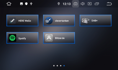

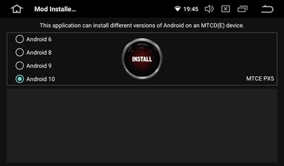

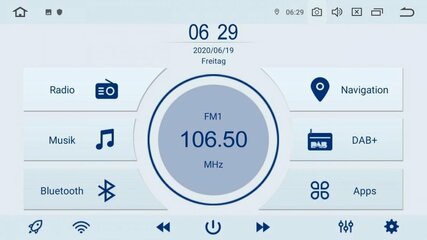

So, die 10 mal raufgezogen und der erste Eindruck funktioniert alles ein wenig stabiler und schneller als die 9.
Dafür habe ich die ROM von der HCT2_PX5_10.0_ota(2020/06/19) genommen die einen übersichtlichen System Launcher hat.DAB+ sowie einige andere Apps sind bei der Install schon enthalten,der Stock Launcher kommt mit Tag/Nacht Theme.
Android-Freaks - Downloads
