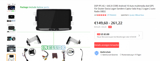

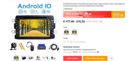

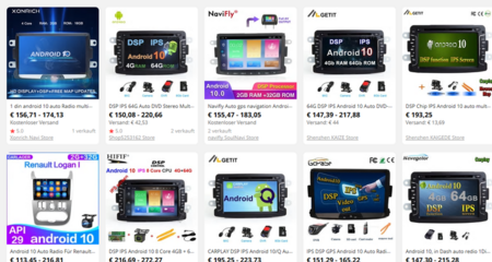

Trost der Corona-Krise geht es bei den Chinesen wohl schon wieder aufwärts, so das die neunen Geräte mit Android 10 ausgeliefert werden, mit günstigen Preisen.
Leider alles noch auf älteren Hardware.
Mit aktueller HW gibt es die noch nicht.

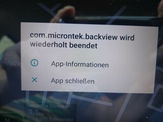

Ich habe heute die Hal9k Mod v4 installiert. Leider funktioniert die Rückfahrkamera nicht, dafür kommt eine Fehlermeldung. Kann es sein dass bei der Installation etwas schief gegangen ist?
Würde ich doch sagen habe das vor 10 Tagen auch gemacht von 8 auf 9 mit mod insall pro und dan Mod 4 mit Ota auf 4,02 und alles läuft mit Camera
