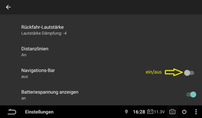

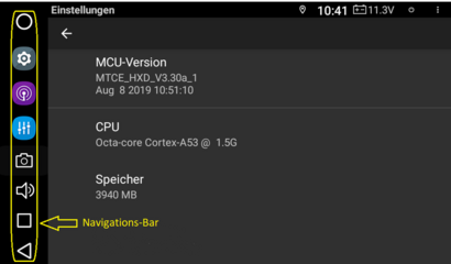

Fehler wurde gefunden.
Habe alles auf Werkseinstellung zurückgesetzt, dann funktionierte die RFK. Dann habe ich alles neu installiert und die Einstellungen neu gemacht, die RFK funktionierte nicht mehr (gleiche Meldung wie oben). Dann habe ich alle Einstellungen nach und nach rückgängig gemacht bis die RFK wieder funktionierte.
Der Fehler lag an der Navigations-Bar (linke Seitenleiste), als ich die deaktivierte funktionierte die RFK wieder.

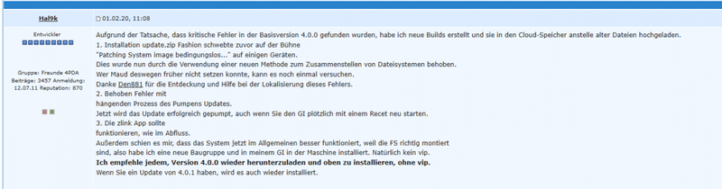

Ich habe mit der Firmware Version: 4.0.0 (01.02.2020) keine Probleme und mit den OTA 4.0.2 (05.04.2020) läuft alles wie geschmiert. Nehme mal die normale App für die Rückfahrkamera also nicht die wo man die Rückfahrkamera Linien einstellen kann.

Hast du die letzte 4.0.0 installiert?, die erste Version hatte zu viele Probleme und wurde überarbeitet.

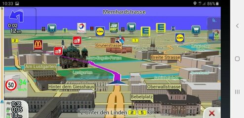

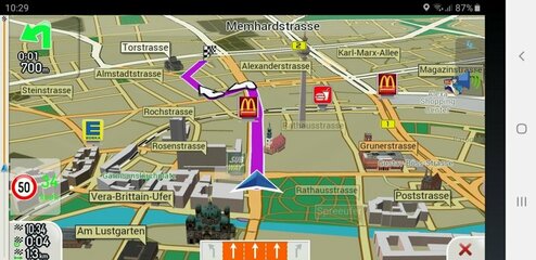

Habe noch den neuen (ANDROID) Frontzosd Skin V 7 vom 27.03.2020.
Frontzosd Skins V7 PLUS.zip (467,55 MB) - uploaded.net
Vimeo Video
INFO:Frontzosd Silver Skin, For All Next Gen Editions
Edition V7 +
Die V7-Edition wurde mit V7 plus abgeschlossen!
Wie gesagt, The Skins eignen sich für Skin Changer
Funktionen.
1) Unser Freund Alain57 hat das V7-Paket mit geeigneten Symbolen für Skin Changer und Skins List vervollständigt!
2) Außerdem zeichnet er die Silver Skin-Menüsymbole erneut neu.
speziell für den Nachtmodus (besseres Aussehen für Tag und Nacht)
3) Ein Fehler im Fd_Bixo-Skin wurde behoben, der nach dem
Hautveränderungsfunktion!
4) Kartensymbole für Speedcams, die in einem neuen Ordner hinzugefügt wurden.
und ein Problem behoben, das in der gesamten Speedcam-Liste angezeigt wurde!

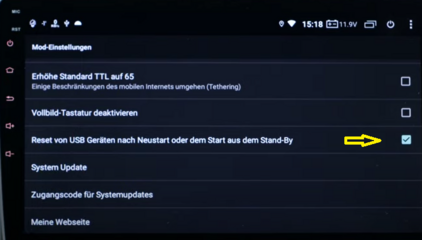

Über Nacht sind alle USB Anschlüsse am Radio ohne Funktion ( auch keine 5v )gibt's da irgendwo eine Einstellung oder ist einfach nur Defekt ????
bzw. Wie kann ich das Prüfen
Wenn du ein PX5 Gerät hast und die Hal9k drauf ist, kannst du in den Mod-Einstellungen dieses Problem lösen.

Leider war das nicht die Lösung usb Abschlüsse bleiben ohne Funktion
