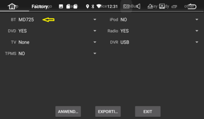

Hast du das Radio von audiobzzar9 von eBay? Wenn ja, wird ein Androidupdate nicht helfen. Bei meinem habe ich das gleiche Problem. Laut Verkäufer liegt es an einem fehlerhaften Chip. Mir wurde ein Austauschchip angeboten, den ich selber wechseln soll:hammer:
Hast du ein MCU Update durchgeführt?, wenn ja in den Werkseinstellungen mal nachschauen ob der richtige Chip für dein Gerät aktiviert ist.
