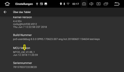

Habe vom Erisin Support die neue originale Version für mein PX5 Gerät bekommen.
Die MCU ist die LM also nicht mit updaten,nur das Android Update.
LM Android8.0 – Google Drive
