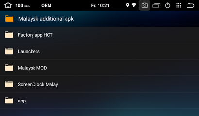

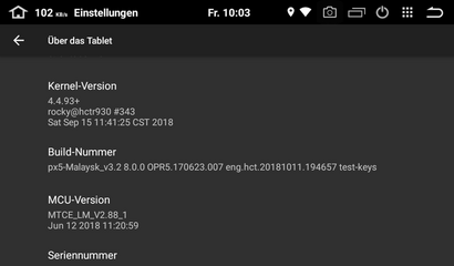

Nach dem ich ein paar Wochen die Hal9k Rom drauf hatte die ganz gut funktionierte,wurde heute auf die neue
Malaysk ROM umgestellt.
Das Update klappte ganz gut und nach Aktivierung von W-Lan wurde anschließend gleich noch ein Update als Aktualisierung bereitgestellt. So braucht man nun auch nicht mehr die komplett nächste Version raufzuspielen. Der erste Eindruck war ganz gut und die Anwendungen und Programme laufen auch alle flüssig. Mal schauen was die Rom noch alles an Extras von sich gibt.:)

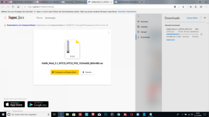

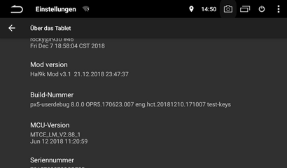

Fast zeitgleich ist der neue Hal9k Mod V3. 1 für PX5 rausgekommen.
Wer die 3.0 schon drauf hat kann es über OTA-Updates installieren. Eine komplette Neu Installation
ist natürlich auch vorhanden.:yes:
Hal9k_Mod_3.1_MTCD_MTCE_PX5_1024x600_800х480.rar

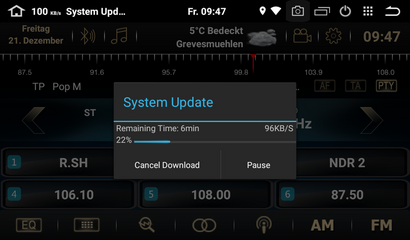

Gerade war ich hier unterwegs und wollte mitteilen das Hal9k via OTA verteilt wird, du warst/bist mal wieder schneller :D
Frage: Wie machst du das? Woher kriegst du die ganzen Infos?!?!
Gute Frage :), aus den Internet bzw. bin ich in vielen Foren aktiv wo ich die Infos noch vor erscheinen erhalte.
Hast du das Update 3. 1 schon erledigt?
Hatte ja gestern die neue Malaysk ROM mal installiert, werde aber auf die neue von Hal9k zurückgehen,ROM läuft flüssiger und besser.:yes:
Noch nicht, habe es gerade auf einen USB Stick gezogen und bin auf dem Weg zum Auto ;)
Ganz nebenbei, ich habe auch was gefunden :D
Changelog für Version 3.1
Das Update kann man ja online machen(3.0 auf 3.1) und braucht nicht mehr die komplette Rom mit einen Stick installieren.
Ja schon, nur Mobiles Internet ist hier genau so gut wie DAB Empfang, zusätzlich steht mein Auto zu weit weg von meinem Router Zuhause :D
Daher der Weg mit dem USB Stick ^_^
So, Update ist installiert, augenscheinlichste Änderung: GPS bekommt nun endlich einen 3D Fix hin, vorher hat GPS aber auch schon wunderbar funktioniert... Sonst konnte ich keine (größeren) Änderungen feststellen, wobei man dazu sagen muss das Version 3.0 schon hervorragend ist!
Bei mir bleibt nur noch die Frage warum der Ton von der Navi App (HereWeGo) verzerrt ausgegeben wird, hört sich an wie übersteuert, habt ihr das auch?!?
Zweite Frage an die wo schon beide Roms ausprobiert haben (Hal9k und Malaysk), welches ist zu bevorzugen? Oder sind sie beide gleich auf und unterm Strich ist es "egal"?!
Habe ja derzeit die von Hal9k drauf, lohnt sich ein Umstieg oder einfach (endlich) zurück lehnen und genießen?

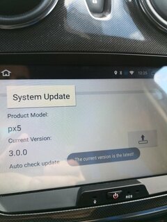

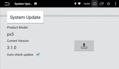

Von wegen OTA update. Laut Software ist meine version die aktuelle.... IMG_20181222_122618.jpg
Zur frage hal9k oder malaysk, ich rate immer zur hal9k, die läuft mMn einfach am flüssigsten
Von wegen OTA update. Laut Software ist meine version die aktuelle.... Anhang anzeigen 70222
Also mein Weg mit dem USB Stick halte ich sowieso für besser, keine "Gefahr" das der Download fehl schlägt! Von daher lad es dir doch auf einen USB Stick und gut ist, klappt wirklich 1A, habe es vorhin ja selbst gemacht :D
So die neue hal9k mal wieder drauf.:lol:
