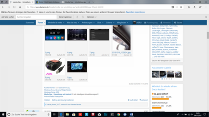

Da ich meinen eigenen Tread nicht mehr selber bearbeiten kann ist hier noch ein Zusatz.
Erst sind die PN Nachrichten verschwunden und nun das?:angry:
!!!Also ist die ganze Sache für mich nicht mehr von nutzen und kann geschlossen werden!!!
Media Nav - Umstellung auf Android (https://www.dacianer.de/threads/media-nav-umstellung-auf-android.32306/page-9#post-666590)
Falls die Frage auftaucht welchen Lenkradfernbedienungsadapter?
China Autoradio Lenkradfernbedienungsadapter Dacia Duster Logan Sandero ab2012 | eBay (https://www.ebay.de/itm/332444464505)
