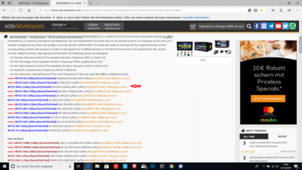

Es muss schon die MCU gepacht werden,erkennen anschließend durch die kürzel sp ,ansonsten macht es keinen sinn.Das Ergebnis ist anschließend beeindruckend und das mit den normalen Lautsprechern.:yes:

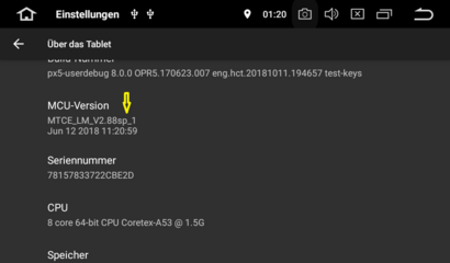

Hat sonst noch jemand ein XRC Gerät und hat es mit der XRC-2.89sp (by cs-x) MCU geflashed?

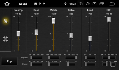

Das MCU Update verlief bei mir ohne Probleme (von MTCE_XRC2_V2.84_1 auf MTCE-XRC-2.89sp), nur funktioniert das ganze nicht so wie es sollte. Bei der orginalen sowie der modifizierten Sound App müssen alle Regler genullt werden, sobald ein Regler (egal ob + oder -) verstellt wird, wird der Sound sehr leise, wird es wieder auf NULL gesetzt, ist die Lautstärke normal. Die modifizierte Sound-App läuft auch sehr unstabil, hängt bei jeder Einstellung, regiert oft nicht mehr und muss beendet werden. Ich habe die nicht gerootete Variante versucht.

Du hast von einer MTCE_XRC2_V2.84_1 auf MTCE-XRC-2.89sp aktualisiert ?
Da liegt schon mal der Hund begraben:readit:, XRC2 auf XRC kann schon mal nicht richtig funktionieren.
Ist von der verbauten Hardware ganz anders.:)
Deine richtige wäre diese gewesen.

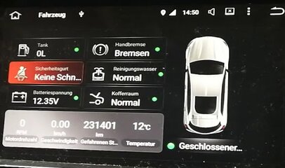

Den CAN-Bus auf 109 Dacia Renault Simple umzustellen um Infos über Klima(funktioniert nur mit Klimaautomatik) und andere Einstellungen vorzunehmen,könnte man ausprobieren.

Wo sieht man denn diese Anzeige wie auf dem Bild?.?

Danke für den Tipp @HERU , mit der MTCE-XRC2-2.84sp läuft die Sound App jetzt flüssig, jedoch bringt mir weder der orginale noch der gemoddete Equalizer etwas. Bei jeder Einstellung wird der Sound total dumpf und leise. Wie oben bereits geschrieben, muss ich in beiden Sound-Apps sämtliche EQ-Regler auf Null setzten, damit ich einen normalen Klang bekomme. Vom Klangbild her bin ich so ja zufrieden (Sinuslive SL-135c), trotzdem würde ich natürlich über den EQ noch ein paar Feineinstellungen jeh nach Musikgerne einstellen.
Jemand noch einen Tipp woran das liegen könnte?
EDIT:
Mit der Alternativen Variante von Wadzio funktioniert nun alles mit der MTCE_XRC2_2.84bd und der gemoddeten Sound-App wie es soll. :blush::yes:
Das müsste die Fahrzeug App sein, gib mal in den Einstellungen oben rechts bei der Suche "Fahrzeug" ein, dann müsste die App auftauchen. Bei mir war Sie ab Werk deaktiviert.

Ich habe das MCU Update heute nochmal durchgeführt, jetzt funktioniert alles bestens. Man muss nur aufpassen, dass der Bass nicht zu weit aufgedreht wird; das kann die Lautsprecher zerstören.
Die Installation ging sehr schnell, die passende "dmcu.img" auf eine Speicherkarte, die kommt in den GPS Kartenslot, dann das MCU Update durchführen, wenn das fertig ist wird die APK installiert (habe die Root-Version genommen). Anschließend die App starten und die Soundeinstellungen vornehmen. Das Ganze hat keine 5 Minuten gedauert.
