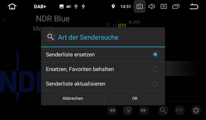

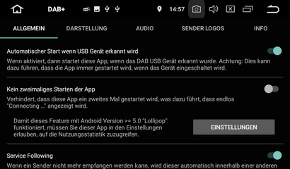

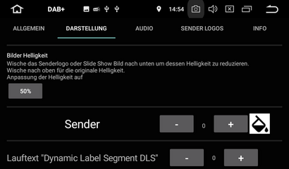

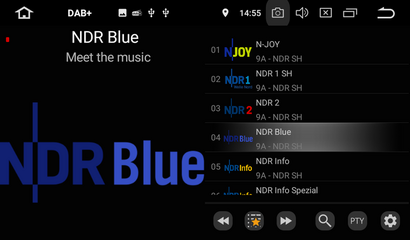

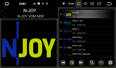

Habe heute mal ein bisschen mit DAB+ rumgespielt und scheint einigermaßen zu funktionieren mit den 6 € Splitter.;) Die App bietet dafür diverse Einstellungsmöglichkeiten.
Welche app ist das denn? Die vorinstallierte nicht, und die von zou kann ich nicht installieren, da weigert sich das Gerät vehement....
War beim neusten Update Blue UI HA_PX5_8.0_ota vom 11.10 im OEM Ordner mit enthalten,die Root Version von Hal9 habe ich wieder runtergeschmissen,die enthaltene App kann man vergessen.
