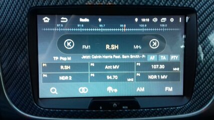

DAB+ funktioniert auch an PX3 Geräten. Ich habe den USB Stick von Xtrons. Der Splitter auf dem Bild hat bei mir nicht funktioniert. Habe dann einen von Dietz genommen. Sofort einwandfreier Empfang.

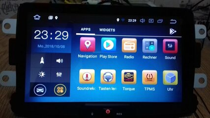

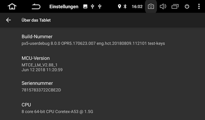

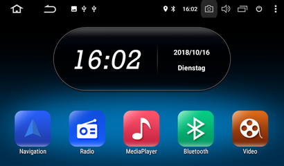

So,kleines Update vom der PX5:)
Der Hersteller ist (LM) LEI_MA Lei Electronics Inc. und der Verkäufer Erisin.

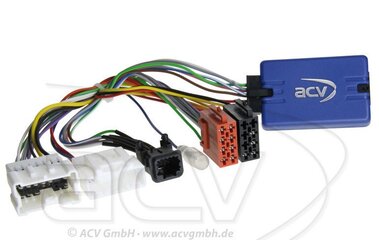

Eins vorweg ,bei den angebotenen Gerät soll eine CANBOX verbaut sein die sich programmieren lässt, was mir aber nicht gelungen ist:angry:.Erstens sind die zusätzlichen Kabel für die Programmierung nicht dabei und zweitens konnte der Verkäufer mir auch nicht richtig dabei helfen.Duch Zufall sind wir auf @JEM gestoßen der das gleiche Problem hatte und eine Lösung dafür bereit stellte,nochmal vielen Dank dafür.:yes:
Eine neue Box für die Lfb musste her die anpassungsfähig für Dacia ist.

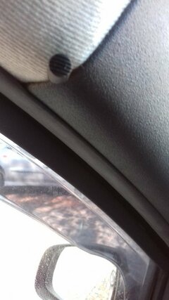

Das neue Micro habe auch gleich mit verbaut,was man spurlos wieder entfernen kann beim Systemwechsel.

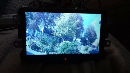

So wie die Dashcam die ich schon fast ein Jahr rumliegen hatte,im vorherigen Gerät nicht funktionierte und mit einer SD Karte mit 125 Gb bestückt habe.Beim Anschluss vom Gerät wurde gleich ein neues Firmware Update dafür runtergeladen und installiert.:D

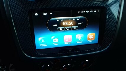

Da der 8 Zoll Bildschirm tiefer in der Konsole ist und nicht fast bündig wie beim PX3, hat man nun auch bessere
Sicht bei Sonneneinstrahlung .
Zu guter letzt ist das Gerät nun vernünftig verbaut und erfüllt nun alle meine Erwartungen.;)

Genau das war doch anfangs auch mein Problem, mittlerweile funktioniert das Rädchen wunderbar, die Buttons für Anrufannahme, ok tun nichts und Source springt nicht auf a2dp, dafür aber zb auf video und radio, scheint evtl. andere Gründe zu haben... dafür aber mit der original mitgelieferten Box... #merkwürdig

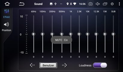

Bei mir funktioniert jetzt jede Taste von der Lfb wie sie original beim EVO war ,selbst die Mute wenn plus-minus gleichzeitig gedrückt werden.
Da hake ich ein, ich kann die tasten "source" und "Telefon annehmen" (also bei mir die beiden oben auf dem hebel) nicht mit verschiedenen Funktionen belegen.... Die scheinen bei mir gleich zu sein....
