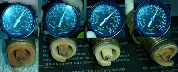

Nachtrag: die Zündkerzen waren gar nicht mehr so dolle, erstaunlicherweise ohne Wirkung auf die AU.
Mal schauen ob das besser wird wenn ich Zyl 3 leicht anfette.

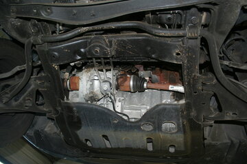

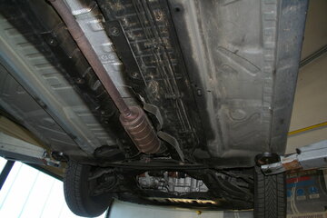

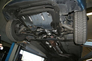

Servus Atos62, wo tust Du das Owatrol denn immer hin?
Mit dem Pinsel?
Gibts da eine Anleitung an welche Stellen?
Ich will da auch bald damit anfangen...
Mein Unterboden schaut zwar immernoch super aus, aber genau da ist wohl der richtige Zeitpunkt.
Soweit ich mal gelesen hab, ists auch Sinnvoll Owatrol über alten Unterbodenschutz drüber, weils sich angelbich in den UBSchutz reinsaugt und den einerseits wieder elastischer/schmieriger machen soll und andererseits daran vorbeikriecht - durch Risse - in die Stellen dies brauchen...
Der Mechaniker letztens sprach aber auch von Wachs (ich glaub am Tunnel in der Mitte?) ... schmiert man da das Owatrol auch auf das Wachs?
Die Achsen ahben Flugrost, aber soll man da nicht ev. das Owatrol von den Gummiteilen fernhalten?
BJ 2011 MCV 1,5 dCi
55.000 km (bin halt Wenigfahrer)
Bisher nur Verschleissteile, und Services. Keine zwingenden Reparaturen.

Mache dir keinen Kopf um die rostigen Antriebswellen. Bis die der Rost unbrauchbar macht, schaut du dir die
Radischen schon viele Jahre von unten an.
Schau dir mal Rostvorsorge-Threads an,
da wirst du fündig, auch bezüglich Owatrol
Fluid-Film oder Mike-Sanders -Fett.
Gibts alles im Rostschutzdepot
Die Antriebswellen werden sicher nicht das Thema sein.
Das Owatrol sprühe ich trotzdem überall hin wo es braun wird. Das sind jetzt zunehmend die Schnittkanten der Bleche, den linken hinteren Radkasten hat es leider doch am Falz erwischt, Unterbodenschutz sei Dank habe ich es nicht bemerkt...jetzt ist ein kleines Loch drin.
Oder auch weiß (die Pressfittings von den Klimaschläuchen waren erst weiß, wurden dann braun). Die gepressten Blechteile haben bei mir kaum noch was von dem original schwarzen Lack. Ist eine Rost/Owatrol Panade...hab erst im Frühjahr wieder Fotos.
